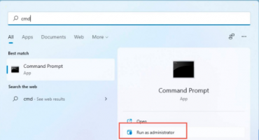

Étape 1: Cliquez sur le Recherche icône dans le Barre des tâches ouvrir Recherche boîte.
Étape 2: Tapez cmd dans la zone Recherche.
Étape 3: Cliquez sur le Exécutez en tant qu'administrateur pour ouvrir la commande.
Étape 4: La fenêtre Contrôle de compte d'utilisateur (UAC) s'ouvre.
Cliquez sur "Oui" pour exécuter l'invite de commande Windows en tant qu'administrateur.

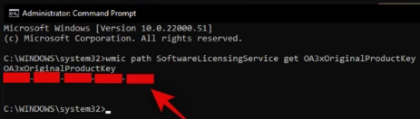

Étape 5: Tapez ou copiez-collez la commande suivante dans l'invite de commande et appuyez sur Entrer.
wmic path SoftwareLicensingService get OA3xOriginalProductKey
Si votre "clé" ne s'affiche pas... Passer à la méthode suivante. Post#2 ci-dessous.
