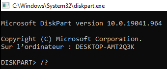

Je suis en test de l'utilitaire Diskpart en ligne de commande.
Sur un disque vierge, c'est "facile", mais je me demande si ce serait possible d'apporter des modifications à une partition, hors mode graphique, avec un OS installé comme Windows 10 par exemple.

Pour obtenir toutes les commandes inclues dans "Diskpart", il suffit d'entrer la commande suivante :

Merci @Marcel_By_MTR pour ta réponse rapide.
Je connais bien le lien que tu as diffusé, mais il n'est abordé que les modifs sur un disque vierge (à moins que j'ai mal lu...)
Ce que j'essaie de faire en ligne de commande et si c'est possible bien sur, c'est augmenter/réduire/créer une partition dans la quelle est déjà installé l'OS, Win10 par exemple.
