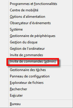

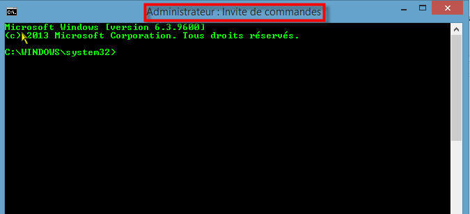

Pour retrouver cette option appuyez simultanément sur les 2 touches Windows + X pour accéder à une Invite de commandes en tant qu’administrateur.

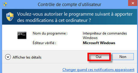

Si vous voyez apparaître la fenêtre du Contrôle de compte utilisateur, validez par Oui
L'invite de commandes administrateur apparaît :

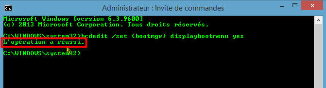

Dans cette fenêtre tapez, ou mieux, copiez/collez cette commande :
bcdedit /set {bootmgr} displaybootmenu yes

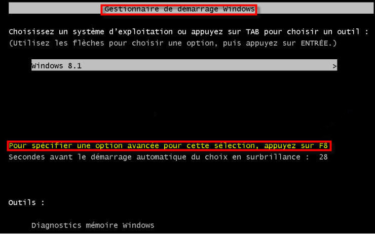

Validez par un appui sur la touche Entrée et un message suivant va s'afficher (L'opération a réussi) :
Fermez cette fenêtre et quittez toutes les applications en cours puis redémarrez le système.

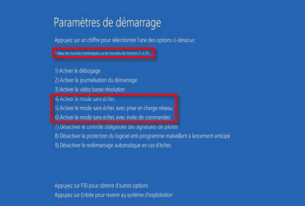

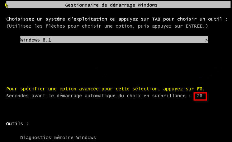

Maintenant à chaque démarrage le Gestionnaire de démarrage Windows apparaît. L'appui sur la touche F8 permet d'accéder aux Options de démarrage avancées
F4 pour démarrer en mode sans échec
F5 pour démarrer en mode sans échec avec prise en charge du réseau
F6 pour démarrer en mode sans échec avec invite de commandes
(ou appuyer sur la touche correspondant à l’option désirée)

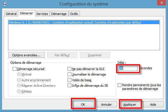

Modifier le temps de démarrage
Dans la fenêtre du Gestionnaire de démarrage, vous remarquerez que le temps avant un démarrage normal est de 30 secondes

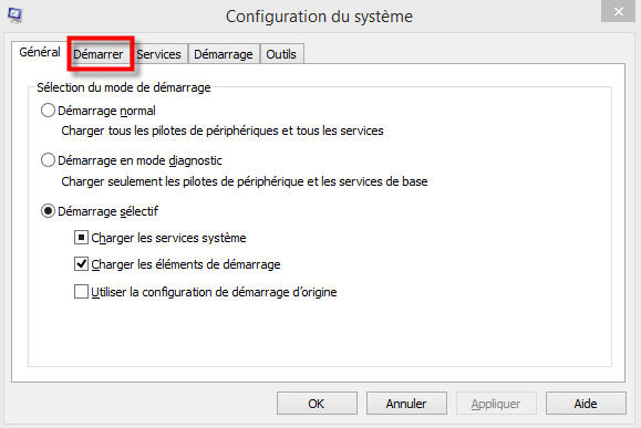

Pour diminuer ce temps, faites un appui simultané sur les 2 touches Windows et R puis tapez msconfig validez par Entrée puis patientez avant l'apparition de cette fenêtre. Cliquez sur l'onglet Démarrer
Changez ce temps avant redémarrage normal par celui qui vous convient. Valider par Appliquer et OK, patienter

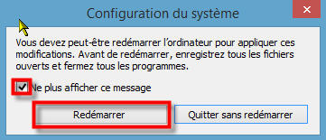

Cochez la case Ne plus afficher ce message et redémarrez pour vérifier le temps
