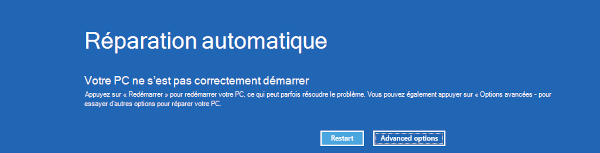

  1. Maintenez le bouton Marche/Arrêt enfoncé durant 10 secondes afin d’éteindre votre périphérique.
  2. Ré-appuyez sur le bouton Marche/Arrêt pour allumer votre périphérique.
  3. Dès le premier signe de démarrage de Windows (par exemple, certains périphériques affichent le logo du fabricant au redémarrage) maintenez le bouton Marche/Arrêt enfoncé pendant 10 secondes pour éteindre votre périphérique.
  4. Ré-appuyez sur le bouton Marche/Arrêt pour allumer votre périphérique.
  5. Lorsque Windows redémarre, maintenez le bouton d'alimentation enfoncé pendant 10 secondes pour éteindre votre appareil.
  6. Ré-appuyez sur le bouton Marche/Arrêt pour allumer votre périphérique.
  7. Cette fois, laissez votre appareil démarrer complètement.

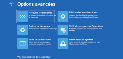

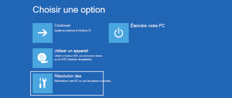

  8. Sélectionnez Options avancées.

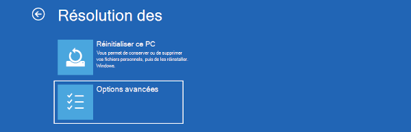

9. Maintenant que vous êtes dans winRE, dans l’écran Choisir une option, sélectionnez Résoudre les problèmes > Options avancées > Résoudre les problèmes ou Restauration à une date ultérieure (si vous avez créé des points de restauration) > Redémarrer.
